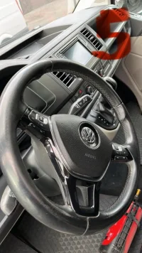

I chose a flat bottom wheel with muscles, black stitching, leather top and bottom with perforated leather on the sides and the surround around the airbag I chose matte black instead of the normal Highline gloss black.
I just need to get it coded now so that all the buttons work, but really pleased with how it looks and feels.... spot on! :thumbsup:

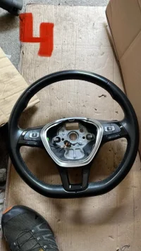

Witam, mam normalną kierownicę (foto1) i chcę zainstalować kierownicę wielofunkcyjną.
Jaką kierownicę muszę kupić, żeby to zadziałało?
Mam dźwignie jak na zdjęciu 2/3
Czy mogę kupić taki jak w photo4 lub photo5?
Jeśli masz pomysł, jaki rodzaj kierownicy pasowałby, wyślij mi zdjęcie
